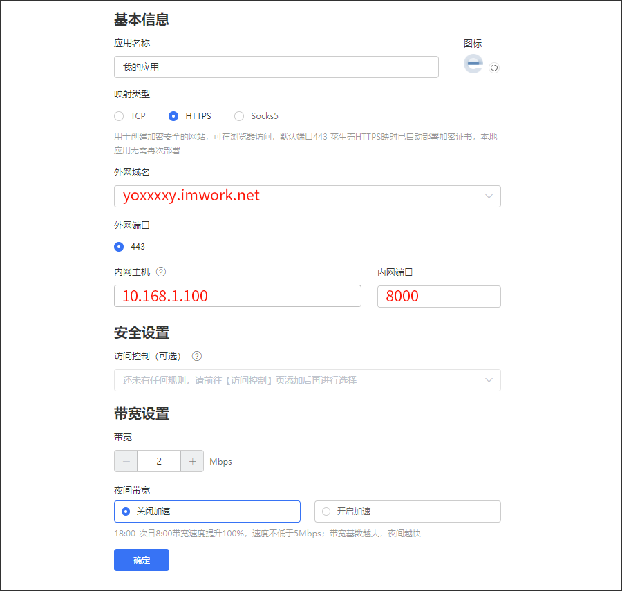

③在设置映射信息前,进入监控设备的设置页面,查看监控所需的服务端口。
由于监控后台使用指定的客户端软件查看画面,所以只需映射服务端口即可,如下图:

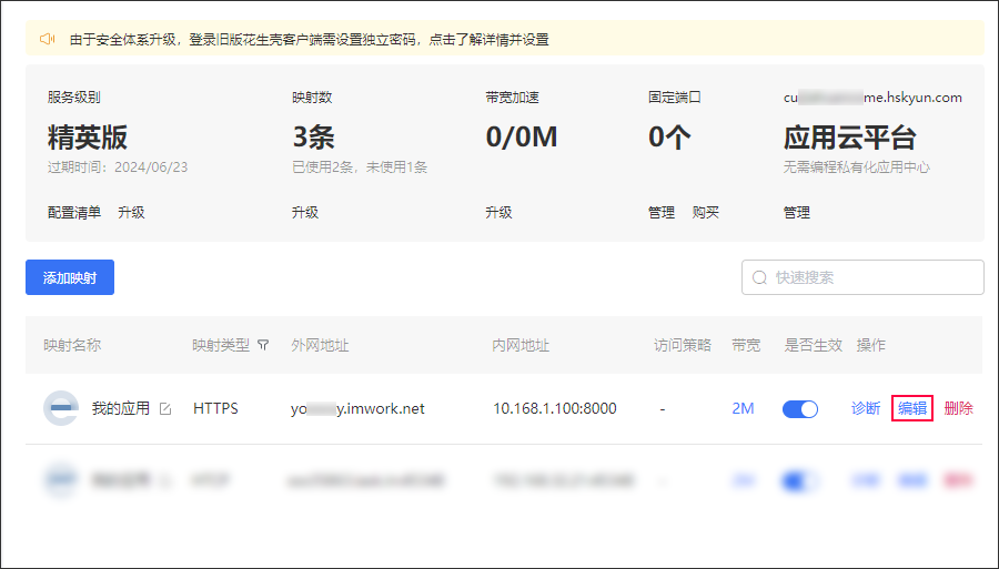

④花生壳盒子激活后,在管理平台的页面中点击增加映射按钮【+】
⑤填写当前监控点的映射信息,包括监控的IP地址,端口号,点击【确定】,即可生成外网访问地址

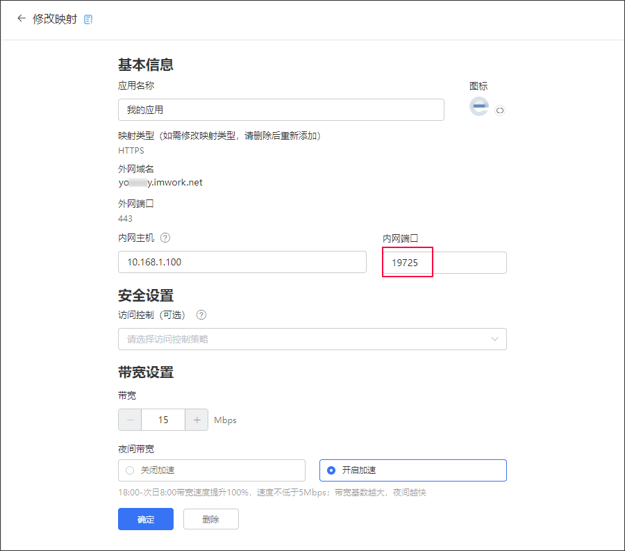

⑥由于监控的服务端口是起到传输画面的作用,需内外网端口保持一致才能正常使用。点击【编辑】按钮,将映射的内网端口改为与外网19725一致。
⑦将监控后台的服务端口改为与花生壳外网访问地址端口一致。
操作路径:【监控后台】->【配置】->【网络】->【基本配置】
把服务端口:8000,改为19725.
